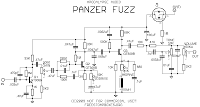

Пяток лет назад здесь мельком обсуждали схему фузза на Ge БТ ГТ308. Весьма оригинальная и интересная схема, хоть и есть в ней некоторые непросекабельные моменты.
Она сделана типа без всякого mojo, как и полагается по учебникам.
Звучание ее хвалят, хорошо это помню.
Материалы по ней здесь (и схема кликабельная):
http://apocalypseaudio.blogspot.com/2009/07/apocalypse-audio-panzer-fuzz.html
https://guitar-gear.ru/forum/topic/3078-panzer-fuzz/
