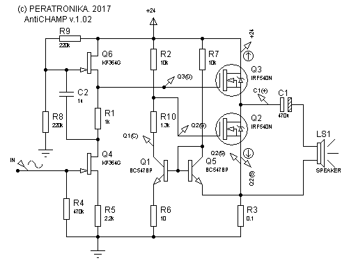

Не нашел темы с этой схемой поэтому задам вопросы здесь,
1 Можно ли заменить IRF9630 на 9540?
2 R17,18,19,20,21,C7,L1,2 вместо этого включается динамик?
3 Настройка производится с замкнутым входом и с подключенным динамиком?

Держи скорректированную версию - тут и мю, и правильный двухтакт:
Зацени по твоей методике, как оно выходит из перегруза...

Как повысить выходное сопротивление в данном усилителе до "гитарного" ?
По моим измерениям в симуляторе получается 0.12ом :(
Re: Маломощный "Мю" выходной каскад на МОСФЕТ
« Ответ #88 : Октября 28, 2021, 06:05:12 pm »
Никак.
« Ответ #89 : Октября 28, 2021, 08:54:38 pm »
Есть ли плавный вход в перегруз или сразу начинается жёсткое рубилово rail-to-rail? Покажите картинки.

@ new_man
Прям так категорично? Виктор Кемпф в личной переписке говорил, что с обратной связью по току любой усилитель (кроме мостового D) можно сделать с высоким Rout. Не охота его дёргать по чём зря, решил обратится к общественности.
https://imgur.com/cVG5mSa
Внизу плавнее, вверху по жёстче. Так же аттачу .asc фаил для симуляции в LTspice.

@Добрый Кот.
Виктор Кемпф ... говорил...
Любое общее утверждение неверно (включая и это  :) )
Кемпф, конечно, верно говорил про усилитель, охваченный общей отрицательной обратной связью. Только обе схемы: и исходная и Peratron_2 этому утверждению не соответствуют. В Ператроне-1 отсутствует общая ООС, в силу чего его выходное сопротивление равно сопротивлению верхнего мосфета - истокового повторителя.
А в Ператроне-2 общая обратная связь есть, но она ...  положительная.))
Можно конечно перенести точку подключения ОС из истока входного транзистора на его затвор. Обрадует ли тебя такой усилитель? А может и обрадует. :)
Схема в аттаче. Параметры примерно такие:
Кu = 13
Rвых = 6 Ом
Rвх = 160 КОм примерно.
Кг = ?? Не айс, но это же гитарник!  ;D

@ new_man
Спасибо! Мне показалось сигнал теперь не так резко ограничивается и стал слегка скругляться.
