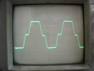

To Basset: ну вот, отыскал изображение "ступеньки", если после всех нравоучений не пропало желание  :(
http://img4.imageshack.us/i/95739431.jpg/

« Ответ #23 : Марта 16, 2011, 12:13:45 am »
Нифигасебе, это чё?... Насыщение какое то?

....ну да, оно и перезаряд кондюков тут не при чём.
Нижний правый вариант это уже нечто запредельное, чтоб из такого вагона песка вытащить что-то слушабельное, нужно после сьёма миком сигнала динамика крутить пульт до посинения. Смысл же изначально в том, чтобы наруливать перегруз оконечника и получать кайф от звука ИЗ ДИНАМИКА усилка.
Именно причем! Что такое ступенька - это момент когда обе лампы закрыты.
Такое может быть (если конечно смещение выставлено првильно) только если смещение почему то уйдет в сторону закрытия ламп.
Это как раз и происходит за счет перезаряда разделительных емкостей от фазика на сетки ламп.
Простой подсчет показывает что размах сигнала необходимый для перекрытия напряжения смещения выходных ламп (появление сеточных токов) фазик выдает задолго до своего ограничения.
Верхние две картинки сняты явно на активной балластной нагрузке, а вот нижняя именно на динамике с его индуктивной составляющей. В момент прерывания тока на ступеньке динамик генерит выброс эдс самоиндукции.
Именно так выглядит ступенька на выходе при нагрузке на динамик.

Про ёмкости не соглашусь
Обрати внимание что при небольших уровнях сигнала ступеньки нет, она появляется чуть позже начала клиппинга полуволн.
Это момент когда в пиках напляжение на сетке доходит до 0 относительно катода.
Заряд емкостей начинает идти через диод сетка-кадод, а разрядная цепь остается той же - резистор 220к на цепь смещения.
На разделительных конденсаторах начинает возрастать постоянная составляющая, запирающая выходные лампы.
Как раз по этой ссылке (http://img13.imageshack.us/i/28112283.jpg/) автор стабилитронами выравнивал импеданс зарядных и разрядных цепей (выше напряжения пробоя стабов), что давало возможность избежать накопления постоянной составляющей и избавиться от ступеньки.
Приближаемся к моменту истины:  "ступенька" это зло, или нет.
Это часть звука перегруза мощника (исторический звук винтажных аппаратов типа маршалловского суперлида)
PS в своих оконечниках на полевиках я как раз добивался этой ступеньки, введением цепочки эмуляции сеточных токов.

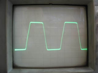

Слева без цепочки, справа с ней при одном уровне входного сигнала.
Причем с сеточным током клиппинг полуволн уменьшается (полуволны как бы сползают друг к другу в сторону нулевой линии), что так же свидетельствует что постоянная составляющая на сетках "уплывает" в минус. Это дает кстати компрессию сигнала мощником при перегрузе.
