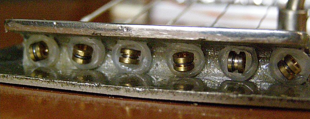

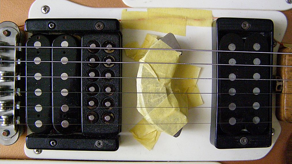

"Подопытным кроликом" стала моя отпионеренная до неузнаваемости чешская старушка Alfa 65-го года выпуска, она уже года так 33 только этим и занимается. ;-)
На ней еще в 80-е были первые такие же эксперименты, поэтому на струнодержателе уже были рассверлены отверстия для изоляционных втулок.
 На данный момент на ней уже был 6-канальник с хамбом.

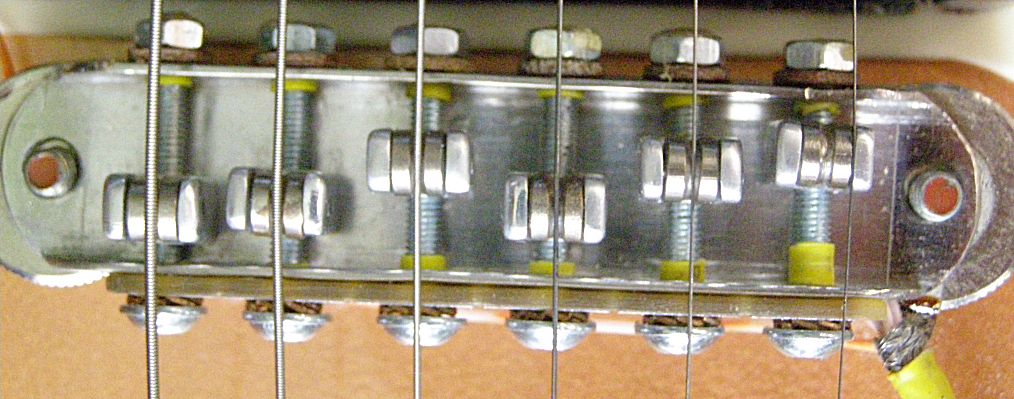

Бридж раньше был родным - деревянным с кусочками ладов под струнами, но позже был сделан металлический с колесиками. Вот с ним и пришлось поработать по части изоляции струн шайбами и прокладками. Заодно на нем и должна устанавливаться платка с контактами для сьема  и преампом.

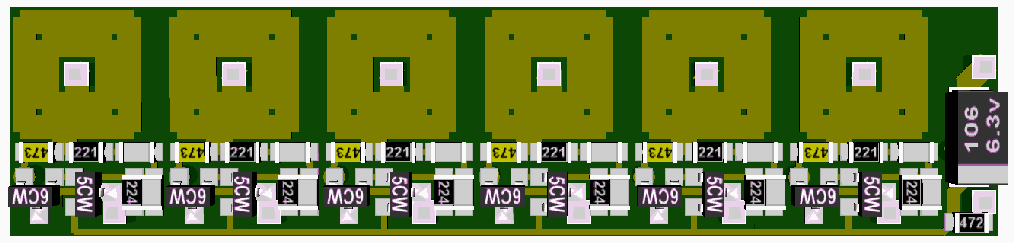

Платка (шот 3D модели), и ее лейки (1:1 600DPI),  предупреждаю, на Альфе и некоторых других "чешках" расстояние между струнами немного меньше, чем общепринятое на Стратах/суперстратах.
http://vermalizer.narod.ru/projects/6CH_PERB/Pictures/Alfa_stringpickup_105x145.zip

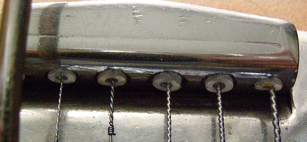

От родного ретейнера по грифу идет прилепленный скотчем (чтобы пока зря не портить гриф бревна) обратный провод. Лады не соединялись, пока необходимости не наблюдалось, позже выясню насколько это критично. При опытах 80-х с повышающим трансом это было необходимо, но, возможно, сейчас уже не понадобится.

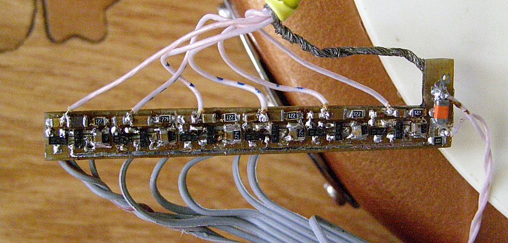

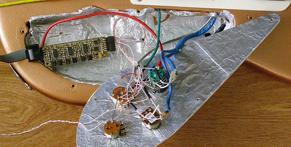

"Кишки" на данный момент выглядят так :

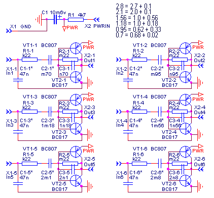

Преампы сделаны по вот той комплементарно-двухтранзисторной схемке использованной коллегой Peratron, модифицированной для полосового фильтра 1-го порядка с канальными полосами от 1 лада до 20-го, так как необходимо ослабить как НЧ, чтобы подавить выбросы постоянной составляющей, так и ВЧ, уменьшив шум. Таблица частот стандартного строя гитары прилагается.
Как оказалось, даже при паре BC807/BC817, шум преампа был намного ниже всех остальных паразитных сигналов.
Применение ОУ даже как усилителей с нулевым входным сопротивлением не оправдало себя - все очень шумело.
Усиление по напряжению в полосе пропускания около 50..60 Дб (примерно 900 раз), как оказалось, его многовато для приведения с "стандартному" хамбу, и, наверное, буду уменьшать, так как преамп на пиках входит в ограничение. Для подавления прямого детектирования радиочастотных сигналов вход зашунтирован емкостями.
Платка экспериментальная, да и после монтажа еще не мылась, поэтому на вид страшновата. ;-)

В общем, для кое-какого сигнала хватало и магнитов звукоснимателей, но реально этого мало, и было применено два редкоземельных магнита от дохлого "винта", наскоро прилепленных скотчем.
Первые впечатления не очень радовали - этот "виток" струна-обратка прилично ловит магнитные поля, и как сделать в этом случае "хамбакер" - пока смутно прикидываю. В принципе, как конструкционный метод, наверное логично предположить все-таки металлический гриф (как очень близкую "обратку") или максимальное приближение "обратки" к струнам, а как схемное решение - сделать через один каналы противофазными, и строго выровнять их усиление, хотя, для раздельной обработки или разброса струн по стереопанораме это не поможет. Фон слышен только в паузах, почти с уровнем основного сигнала, а во время звучания подавляется, и пропадает.
По разделению каналов - на первый взгляд, с "правильно фильтрованными" магнитными датчиками разницу не слышно. Но, прислушавшись, улавливается все-таки IMHO меньше грязи. Все портят именно наводки в паузах.

От грифа до бриджа - продолжение этой поверхности, максимально приближенное к струнам (мощность помехи пропорциональна площади петли!).
По уму надо делать медной шиной - но у меня подходящего материала не нашлось, потому выполнил из дюраля (достаточно толстого, что б иметь низкое омическое сопротивление).
Съём сигнала - со струны и ближнего к ней участка обратной шины. Выполнен витой парой из МГТФ с плотной скруткой.

Не совсем пофиг... ;-) Вот карта маг.полей. магниты с винтов в некоторой степени, хотя и не идеально,  соответствуют задаче, хотя бы на уровне первых проб.
Размещение сборки - возле грифа, где преобладает основная мода.
Не пойдет в данном варианте, там нековый звукосниматель. Место есть только посередине.
ХИНТ: напихивание всяческих магнитов по длине струны - крайне вредно, поскольку будут сниматься "дикие" моды и устойчивое преобразование фиг получишь.
Деваться некуда - уже _согласованные_ маг. поля от 3-х хамбов есть. Но, так как они продольные в основной силе, то не очень сильно добавляют лишка, так как частично компенсируют друг друга.

Однозначное решение - лады землятся по краям достаточно широкой медной шиной, к которой они припаиваются.
Об этом в предыдущем посте я уже сказал - в идеале получается только специально сделанный инструмент. В этом случае теряется весь смысл, кроме создания очередной экзотики. И уж никакого совмещения обычного инструмента с вот этим не выйдет. Что, лабух должен вешать на себя два инструмента, или по ходу музона их перевешивать для перехода с полифона на соло ?
Экзотика типа алюминиевых бревен или тот же Gittler уже есть, и он вполне справляется с мидюшными вещами. А заниматься динамическим сьемом как самим процессом, чтобы в итоге получить аналог того, что уже есть, но более извращенными методами - зачем...

Призвука от прижимания струн в аккорд нет только если все лады электрически соединены  :-[
Фон 50 Гц не ловится рамкой "струна-обратный проводник" только в том случае, если струны попарно подключаются на дифференциальный усилитель с низким Rвх (например, каскады ОБ)
« Последнее редактирование: Ноября 14, 2015, 09:06:19 pm от igorjan »

@ Tonwood
Любой магнит от hdd имеет 4 полюса, т е по сути два магнита в одном куске(в старых винтах они бывали даже разделными). Только намагниченность одной половины противоположна другой. Т е сверху имеем S и N, а снизу соответственно наоборот, N и S. Поэтому как он будет намагничивать струны, не очень понятно, но скорее всего если судить по фотографии, то 1-я будет намагничиваться в одну сторону, 2 и 3 в другую, и соответственно 4 и 5 будут отличаться от 6-й(в зависимости от взаимной полярности магнитов.
О каком призвуке речь ? Если о смешивании каналов, то при не очень низком входном сопротивлении преампа это практически не сказывается. Да, конечно, когда я в 80-х снимал струну через транс, где первичка 5 витков, а вторичка - несколько тысяч, то там пришлось соединять лады.
А если о механических шорохах-скрежетах об лады и руки - то это неустранимо.
Это и ежу понятно, ;-) но противоречит задаче раздельно-поканального сьема и обработки.[/color]
Для 6-канальных _раздельных_ сьема и обработки фазировка струн не имеет значения (проверено), более того, в магнитном 6-канальнике я использовал противофазное включение через один датчиков струн, которое никак не влияло на звук, но заметно убирало магнитные наводки. Более того, еще поизвращавшись, можно было бы (теоретически) увеличить разделение каналов, подмешивая к каждому противофазу с соседних двух.[/color]
под струнами - два магнита, _отодранных_ от железяки, к которой они были приварены в винте, и сфазированных так, что, как минимум, в 3-х местах выполняется условие, указанное коллегой Perartron. Видно же по картинке.
Конечно, будет все повторено и "в чистую" - с 6-ю защелочными магнитами, расположенными "по-феньшуЮ", но не думаю, что это _кардинально_ что-то изменит. Хотя видно будет... ;-)[/color]
Тут всё просто: либо шашечки, либо ехать...
Есть физические законы - и их не объехать.
А инструмент и должен быть специализированный - у него чисто музыкально задача совершенно иная и незачем провоцировать музыканта к забиванию гвоздей микроскопом.
Для этого инструмента музыка должна быть другая - это не заменитель клавиш ("гитара-орган"), и не расширение традиционной гитаристики.
Это именно новая музыкальная фактура, требующая новой аранжировочной и исполнительской ментальности.
Так, что совмещать - это как раз гробить идею...
ЗЫ: разница между стандартной электричкой и мультиканалкой - поболе, чем между пианино и клавикордом. Вроде б пиано и клавикорд похожи - но играть на них идентичный репертуар совершенно бессмысленно.
При этом, генераторная основа пиано и клавикорда идентична, как и клавиатура - но сам механизм звукоизвлечения из струны принципиально различен (удар и щипок).
Попытка совместить в одном инструменте КК и Пиано обречена на провал.
Точно так же, совмещение в одной конструкции традиционки и мультиканалки угробит и то, и другое.
К примеру, мультиканалка своими магнитами угробит звук струн, нужный для традиционки.
А навороченность магнитных полей традиционки убъёт устойчивость звука, требующуюся мультиканалке.

@ Tonwood
Напомню, что у электродинамического съёмника мягко говоря другой принцип съёма - ЭДС наводится при движении струны поперёк магнитных силовых линий.
Потому ни о каком "намагничивании струны" речь по определению не идёт - а для стабильной работы необходимо создавать равномерное магнитное поле заданной (оптимальной) конфигурации. Как это сделано, к примеру, в зазоре динамика. Или динамического микрофона.
Хаотическое поле с нечётко выявленной ориентацией МСЛ создаст лишние колебательные моды в сигнале.
