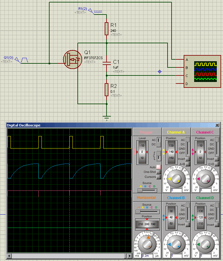

Попробовал еще один, достаточно крейзанутый метод подкачки струны на том же бревне, адаптированном для динамического сьема. Хотя IMHO точнее, это называть _ленточным_ сьемом, как в одноименных микрофонах
Обратимость динамического принципа безусловна, поэтому обращу внимание только на нюансы.
При низком, почти нулевом сопротивления подвижной "ленточки"-струны необходимы довольно большие токи при малых напряжениях, которые при реальном питании можно получить только в импульсе. Поэтому каждый период используется накопление мощности в конденсаторе , и быстрый его разряд через струну и канал кратковременно открытого мощного мосфета (например, снятого с преобразователя Vcore для проца старой "мамаши" AP70T03GH/J - ID=60A - RDS(ON)=9m[ch937]), дающий очень короткий, но мощный отрицательный токовый импульс, достаточный для подкачки.
R2 на схеме - это сама струна в эквиваленте.
Во всем остальном конструкция та же, что и при динамическом сьеме.
IMHO плюсы метода - непосредственная раскачка струны, и, наверное, предполагаемое более адекватное управление ею (глушение, технические приемы игры).  Еще - наверное, более предсказуемые фазовые характеристики петли сустейнера. Относительно небольшой средний потребляемый ток при очень высоком КПД - например, на моем теперишнем 6-канальном сустейнере с УМ класса С, катушки драйверов приятно так для ребра ладони  ;-)  , греются во время работы - градусов до 40..50., а жрет он при этом 250 мА при 12 вольтах. Ну, и относительная простота конструкции с меньшим количеством всяких хитрых драйверов.
Минусы - мощные импульсные магнитные поля, хотя, думаю, это лечится, так как образующаяся с "обраткой" петля расположена перпендикулярно катушкам звукоснимателей. А вместе с, например, оптическим сьемом - это вообще по бассдраму...
Имеет смысл это попробовать использовать в комплексе с 6-канальным гитарным синтезатором, и брать импульсы запуска с выходов его адаптивного компаратора.
Для улучшения скорости разряда можно в эту схемку ввести импульсную ПОС, добавив еще один транзистор для образования лавинообразного процесса открывания, чтобы схема работала как, например самозапираемый тиристор. Ну, это уже мелочи. ;-)
Попробовал вживую этот кусочек - импульсы подавал с генератора - при совпадении частоты со  струной, она устойчиво заводилась, судя по всему, будет заводиться даже лучше в петле сустейнера, если не будет неустранимого возбуда по воздуху.
В общем, идею подал - может, она и не новая, но IMHO вполне жизнеспособная, а, может, найдутся достаточно смелые или "самошедшие" люди, которые захотят ее развивать - а у меня на все времени нет. ;-)

Сама идея струнного резонанса с физической точки зрения правильная.
Вот только с электроникой будут проблемы по части КПД.
Лучше всего было б питать через трансформатор (алюмотон наоборот!) - но конструкция невменяемая видится  :'(
ХИНТ: как вариант - модуляционная система с трансформатором на ВЧ.
Тоже то ещё у...ще, конечно - но КПД повыше, чем у предложенного импульсника должно быть...
А на чем предполагается рассеивание энергии в тепло ? Вся нагрузка вместе с полевиком - тысячные доли Ома...
Разве что на R1 во время зарядки - ну, для изврата и там может быть выход в виде импульсной накачки малой скважности- еще несколько деталек.
А вот, еще повторяю, на моем текущем сустейнере потери на нагрев драйверов приличные.
Потенциальную проблему я предполагаю больше в наводках на звукосниматели, хотя и здесь можно на момент действия импульса подкачки запирать каналы - как в эхолотах, например.

"А на чем предполагается рассеивание энергии в тепло ? ..." - не только в тепло, но и на излучение.
Кроме шуток, очень приличная часть энергии - как в том легендарном эксперименте с двумя конденсаторами.
Так что, насчет наводок - это будет суровая битва.
