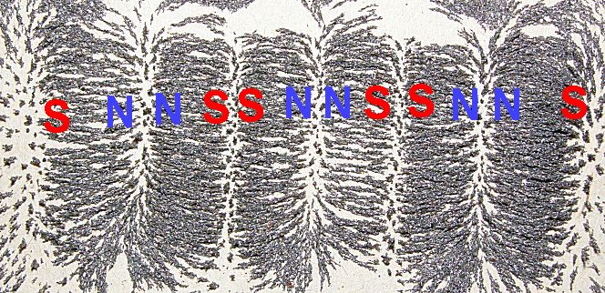

и сфазированных так, что, как минимум, в 3-х местах выполняется условие, указанное коллегой Perartron. Видно же по картинке.
Вот как раз по картинке видно, что "условие Ператрона" не выполняется.

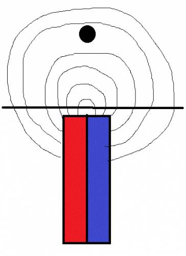

нарисовал картинку для случая применения магнитов от мебельных защёлок.
Надеюсь, из картинки понятно, что поле для каждой струны - максимально равномерное и протяжённое (вдоль длины струны), что даёт максимальную отдачу.
Равномерность и однородность поля и отсутствие в нём выкрутасов гарантируют отсутствие "диких модов" в колебании.

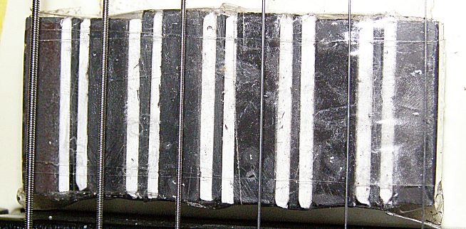

Я понял еще с первого намека, что имелось в виду, и, как только добрался до хозмага, соорудил вот такой бутерброд. Да, реально, как указано коллегой Peratron , в указанном положении со звуком лучше всего - он меньше "замирает" во время вращения эллипсоида струны, и дает неплохую отдачу.
Набрана жесткая конструкция из магнитов и пластиковых прокладок(белая-черная-белая, просто по толщине подбирал). Пока на скотче. ;-) Все магниты расположены, чтобы отталкиваться друг от друга, и концентрировать и "вытягивать" выше свои маг.поля , изолируясь от соседей, иначе было бы не 6, а 12 магнитных "мостиков". Магниты специально смещены относительно струн для возможности небольших подтяжек или вибрато в сторону оси грифа.
"Мостики" как раз находятся под струнами - это снято прямо на бумажке, которая лежит на них.
