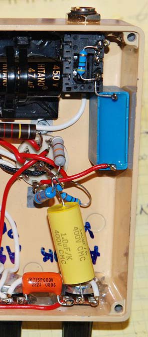

Конструктивно оно выглядит так:

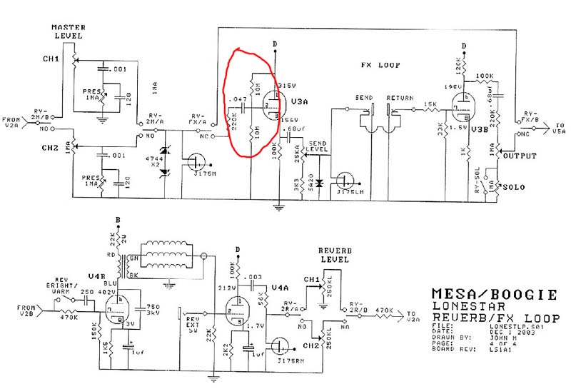

У МесаБугов в их ЛонСтаре в сабжевом каскаде вообще резисторы по 10 мом!  :o
По датапростыне резистор утечки д.б. не более 2 мом, у меня чуть побольше 4м7||4м7=2.35 мом, но думаю не смертельно.

1 Про Месу - работает, а ты смотрел, что там на выходе КП?
Нет. Но полагаю, что инженеры Месы хотя бы заглядывали :)
