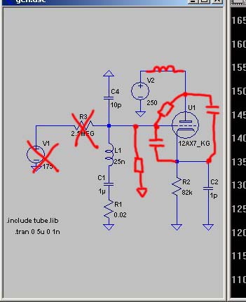

Например, как повторитель превращается в генератор.
Всего лишь эквивалент реального конденсатора на входе и по 10пФ емкости монтажа.
Заводится такая схема в весьма широком диапазоне емкостей с частотами генерации 100...300МГц. Даже, например, на собственных емкостях триода - вот более реальная схема с точки зрения различных паразитных емкостей:
PS Пардон, промазал с анодным, но это ничего не меняет.
Межэлектродные ёмкости существуют между всеми электродами, а не между сеткой и (почему-то?) сигнальной землёй.
И они такие:
Это никак не вяжется с этим:
Полагаю, что экивалентная схема сабжевого триода на этих частотах будет выглядеть так:
Касательно экивалентной схемы каскада, имхо как-то так:
Плюс ещё на выходе "цобель" 2.2мкф+4.7мом, если он на что-то может повлиять...
ППС: и да, паразит С4 идёт не на землю, а на анод, тобишь после паразитной индуктивности подводки анодного.
Межэлектродные емкости учтены в модели, на секундочку, без их учета генератор не заводится. Конфигурация резисторов, определяющих режим по постоянному току - несущественна в рассматриваемом вопросе.
С4 - это оцененная мной по фотографии монтажа паразитная емкость входной цепи на корпус. По переменной составляющей - один фиг, что корпус, что анод.
Ваши перлы про НЧ-триоды и КП с усилением менее 1, и как следствие, невозможности генерации - это отдельный фейл. Почитайте же наконец теорию трехточечных генераторов, не несите ересь, стыдно для модератора.
