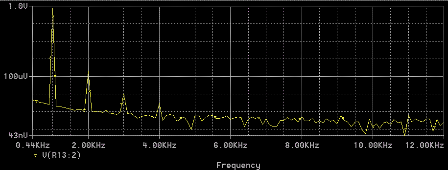

Сейчас симлю несколько разных конфигураций - вот для полевого получился такой результат (не окончательный, есно):
Шкала: 20 дб/деление
Здесь чистые искажения полевика - без ОС при входном напряжении 1В. Но схема - не только полевик, а схема с обвязкой, позволяющая получить малое выходное сопротивление + усиление 12...15 дБ.
То есть, это в принципе законченный пред для высококачественной оцифровки.
Как видим - только пресловутая вторая гармоза. И для гитарных предов я считаю целесообразным так всё и оставлять - это уже проверено на практике и звучит отменно.

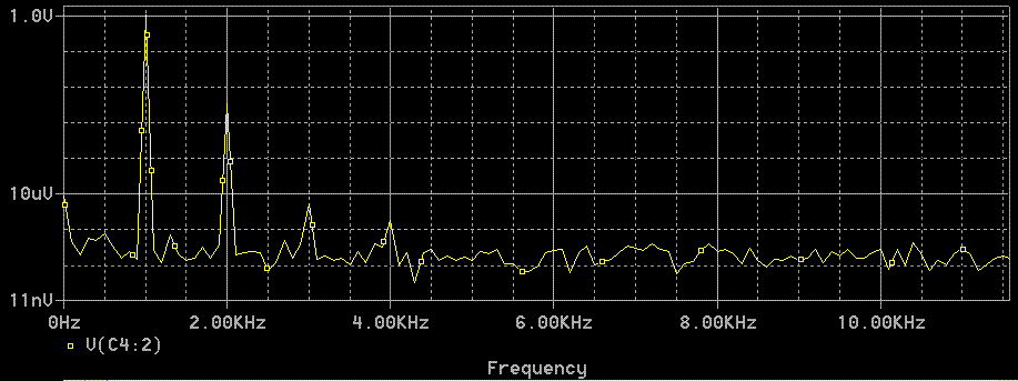

Картинка вторая:
Это кусок схемы с биполяром - бьюсь над снижением искажений. Сейчас вторая гармоника на уровне -75 дБ, что строго говоря не плохо - это как-никак уровень THD где-то под 0.02%. И повторю, что эти искажения достигнуты при отсутствии или минимуме ООС - что подтверждается очень хорошим спектром (с быстрым падением старших гармоник).
В принципе, это вариант, реализованный в симметричной конфигурации должен убить чётные гармоники ещё на 40...50 дБ и вывести их ниже уровня шумов. А нечётные - третья в данном случае - окажется на уровне -100 дБ. Что обещает реально высокую детальность.
Причём, эти данные получены для входного уровня 1 Вольт - а в сабжевом датчике они скорей всего будут дБ на 30...40 ниже. Искажения при этом падают быстрей, чем падает уровень сигнала.
В результате этой нынешней возни я б хотел вывести искажения вообще на уровень шумов при полном сигнале - но тут, понятное дело, как повезёт.
В принципе, предыдущий этап этой же работы, когда я примерно до этих значений снизил искажения микрофонного усилителя (МАВ-1219 Мк2) мена порадовали даже больше, чем ожидал - твердотельный микрофонник зазвучал реально детальней лампового.
