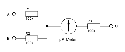

и тогда уж за одно любопытно что вот это такое:
по схеме какраз имеется выход с точками "А" и "В".
Антенна я так понимаю втыкается в ZF In.
"R-NF Out" и "L-NF Out" это выходы на усилок, но всетаки что же тогда за точки такие "А" и "В" ???

еще я не понял что это за точки там "А" и "В". Кроме того та присутствуют эскизы печатных плат. Т.е делаем печатку по заготовке автора и получаем монтаж без вредных емкостей.
