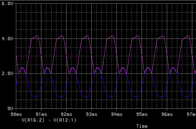

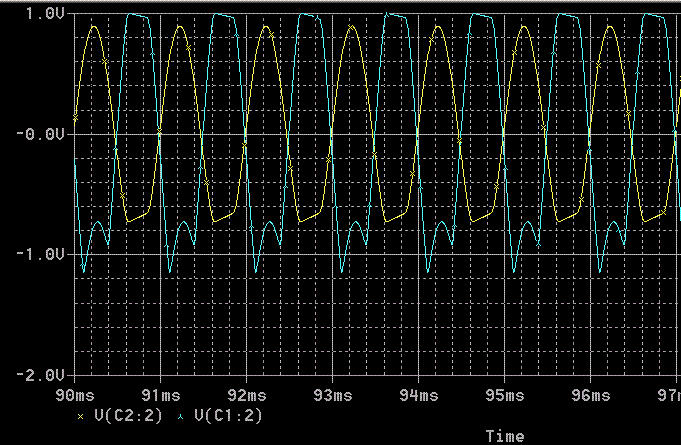

А зачем тогда вообще нужен прибор для визуального анализа сигнала?! Если ты не можешь привязать значения сигнала к конкретному узлу схемы, то исчезает возможность получения объективной информации о работе электронных приборов.
UPD: вот специально сгородил для иллюстрации примерчик в симуляторе
Закрытый вход:
Открытый вход:
Не правда ли, вторая осциллограмма на порядки информативней первой?
